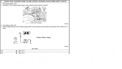

Что делал далее, открыл мануал, там есть проверки этого клапана:

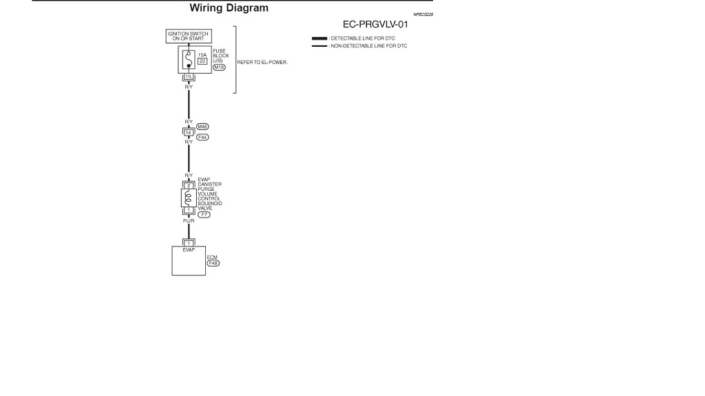

Схема проводки, номера контактов

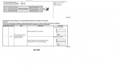

Ниже указана проверка провода(фиолетовый/красный) на ECM,
Я мерил не на самом ECM, а на отключенной фишке от датчика,у меня на нем висит постоянно около 0.20в, при увеличении оборотов, меняется незначительно 0.20в - 0.22 - иногда 0.30, да 0 ни разу не падало, то есть этот тест мой датчик не проходит?
Далее проверил второй провод от зажигания
Здесь у меня все ок, как и по должно быть по тесту напряжение как на акк. батарее
Что получается в итоге, у меня комп сигнал на клапан не дает? И еще, как тогда должен работать клапан, если с зажигания приходит +, да еще и с компа тоже +? там с массой контактов больше вроде нет.....

почему с компа +? традиционно управление по -, когда надо открыть клапан там выходной транзистор в мозгах периодически сажает этот провод на массу... только частота на графике странная какая-то... в общем фиг его знает - обычно этот клапан трещит когда работает - мне всегда казалось что с периодом где-то миллисекунд 200...

allert писал(а):почему с компа +? традиционно управление по -, когда надо открыть клапан там выходной транзистор в мозгах периодически сажает этот провод на массу... только частота на графике странная какая-то... в общем фиг его знает - обычно этот клапан трещит когда работает - мне всегда казалось что с периодом где-то миллисекунд 200...
Спс, я не знал как мозг работает, по идее конечно да, должен выдавать -, я когда проверял напряжение на фишке, от мультиметра подключил плюс к контакту на комп, на массу соответственно минус, мультиметр показывал положительное значение, соответственно я и думал, что комп управляет клапаном по +.

да вряд ли комп... и кстати что я тебе написал про евапоратор - это по опыту других машин, а у нас я как-то и не обращал внимание как он работает. там написано 50 мс на графике - это лучше смотреть осцилографом - мультиметр интегрирует по секунде небось...

- на проводе от зажигания(№2 на схеме), при включенном зажигании и отсоединенной фишке от клапана, висит постоянный плюс 12.5в как на аккумуляторе так в принципе и должно быть по мануалу, а вот при запущенном движке - напряжение то нормальное 13,9в, а временами скачет до 3в или 4в. Что это? плохой контакт где то в проводке?

В общем брал на время осциллограф, подключал к выводу ecm на клапан, ситуация следующая:
1) при холостых оборотах напряжение -13в, как и по мануалу
2) при оборотах 2000об - напряжение так же 13в, хотя должно падать до 0, в соответствии с опять таки мануалом.
Выводы: либо крякнул полевик в ecm, либо не выполняется какое то условия для срабатывая клапана.
Будут время вытащу ecm, подскажите пожаслта можно ли тестером проверить этот полевик?
