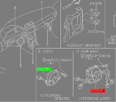

А кто-то знает номерок детальки, которая выключает поворотник при возврате руля? Это пластмаска одетая на рулевую колонку. Никак найти не могу.

Отдельно для пластмасски, одетой на колонку номера не существует (на картинке отмечена зелёным).
Можно заказать вместе с проводкой (красная метка).
25554-31U85
25554-31U87

По номерам rulik выдает как кольцо подушки безопасности. И цена такая что лучше уж самому поворотник выключать :D
Да и по памяти ь(давно разбирал) та деталька это просто кольцо пластиковое с прорезями а тут целый узел.
Видимо таки прийдется по разборкам искать.
