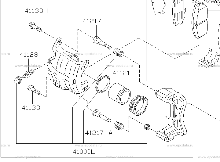

есть ремкомплекты:kelk писал(а):у кого-нить есть номера пыльников и сальников заднего суппорта или отдельно не продаются!
ПЕРЕДНИЙ СУППОРТ AY600-NS013
Ремкомплект суппорта nissan

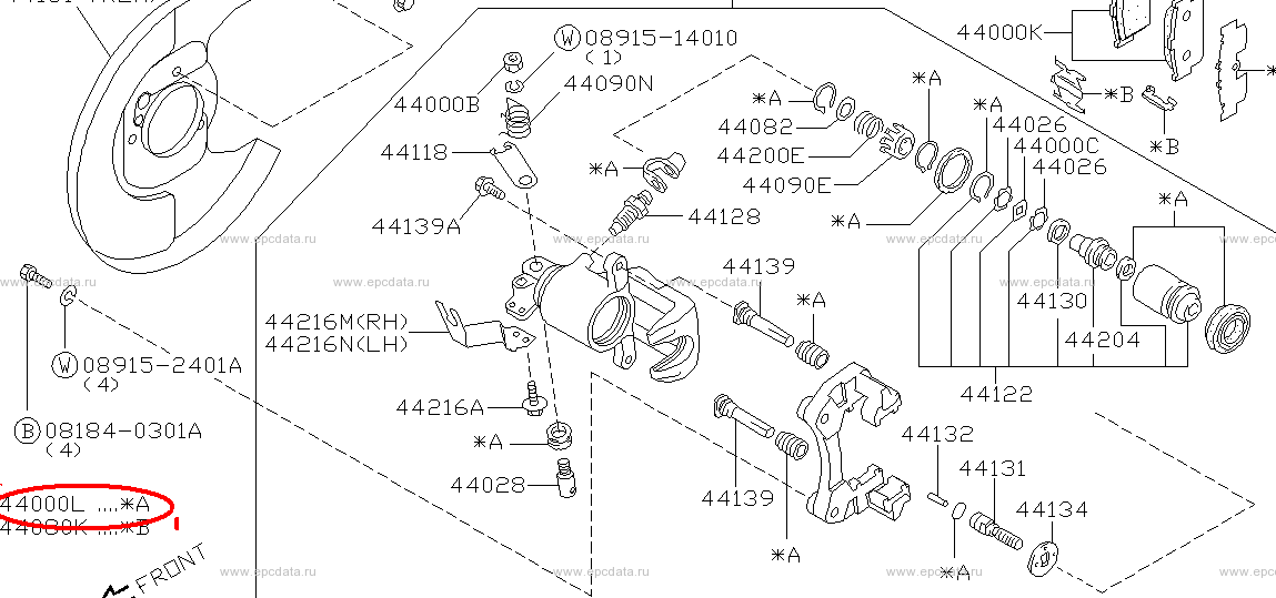

ЗАДНИЙ СУППОРТ
Nissan 44120-6J025 Комплект сальников дисковых тормозов
Nissan AY620-NS004 Ремкомплект сальников дисковых тормозов (возможно подойдет этот, но надо смотреть по VIN коду, бывают разные диаметры поршней)
