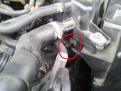

Опознайте штуцер.
Сообщение Владимир Гаврилов »
Был заменён двигатель на контрактный и обнаружился непонятный штуцер, на который не подходит шланг. Что здесь должно быть?

Парни, ну посмотрите у себя, куда должен идти шланг. Это же не трудно.
Re: Опознайте штуцер.
Владимир Гаврилов писал(а):Парни, ну посмотрите у себя, куда должен идти шланг. Это же не трудно.
если про шланг, в этом месте дренаж АКПП выходит, а штуцер не видно на фото
Ну как-же не видно? Я на него резиновый колпачок надел. На нижнем фото это очень даже видно.
Сообщение astronavt »
на самом деле не понятно,еще фоткай
Сообщение Джек »
Брат не парься это вентиляция АКПП или что то в этом роде у меня тоже тупо ввоздухе висит :)) Не вздумай заткнуть и не заморачивайся ТАК ДОЛЖНО БЫТЬ
Сообщение Alex_T87 »
Я у себя глянул аналогичный штуцер. Только он у меня в противоположном по диагонали углу. Увидел рядом (почти под ДЗ) сборку из трех скрепленых между собой металлических трубок. Одна крайняя идет на адсорбер, 2я крайняя идет на вакуумный бак (уже проследил по книжке) через белый пласмассовый клапан, а вот средняя трубка через шланг идет как раз на этот штуцер. Вот только у меня нет ни катов, ни ЕГР.

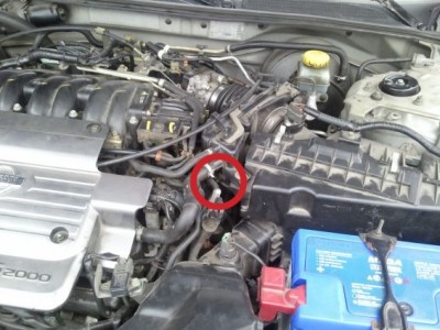

Вот обвёл конкретно этот штуцер. На нём сейчас резиновый колпачёк-заглушка.
Теперь видно,пошел у себя посмотрю...

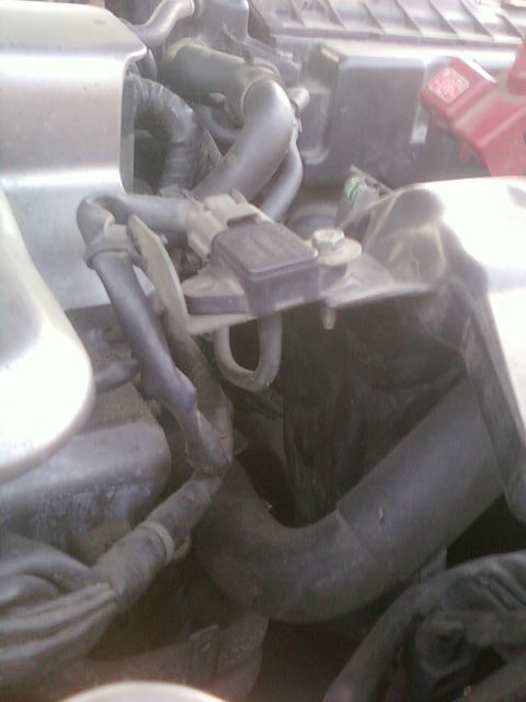

Сообщение Добрый Кот »
Посмотрел у себя.
Трубка(резиновая) идет к датчику,который возле воздухозаборника
если смотреть в двигатель то слева от него(воздухозаборника)
не знаю,что он делает(датчик) и трубка подключается с низу датчика.
фото сделаю сегодня.
вот фото куда подходит трубка
