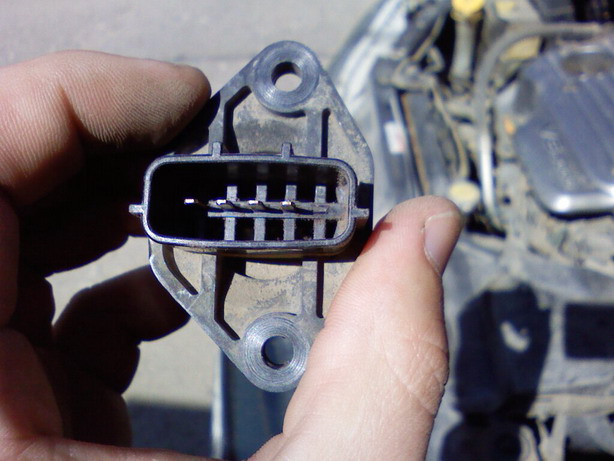

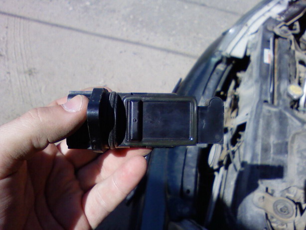

Со скуки подсоединил свой датчик назад. ХХ держит стабильно, трогается плохо но до 4 тысячт по тихому разгоняется, посему покупать МАФ пока не стал. на неделе в какой нить сервис заскачу.
собственно вот мой датчик...

У меня Хтрейл у отца 2007 года 2,5 литра бензиновый, МАФ другой.matsusonic писал(а):у зятя был хтрейл qr25de - его маф подошел. тока этот хетрейл зимой вдруг начал кушать по 25 литров и зять скинул его, да же не став разбираться

Все дело в пятом проводе, который в максе не используется...Это температура всасываемого воздуха. Поэтому расход именно зимой и скакнул!matsusonic писал(а):у зятя был хтрейл qr25de - его маф подошел. тока этот хетрейл зимой вдруг начал кушать по 25 литров и зять скинул его, да же не став разбираться

могу точно сказсть, батя Хтрейл брал с новья, там другой датчик. там даже разъемы на контактной фишке другие, да и сами контакты на максе шире минимум раза в 2 чем на Хтрейле.matsusonic писал(а):хочешь сказать, что у затя был МАФ не от ХТРЕЙЛА? Или может он поломался после того как мы его в максимку воткнули? (я количество контактов в его мафе не помню - не смотрел даж. если в нашей фишке нет 5-й дырки, то мы могли погнуть 5-й контакт на МАФе и потом он в ХТРЕЙЛЕ тупо не контачил). не дай бог он узнаерт

это мое предположение....))))))matsusonic писал(а):хочешь сказать, что у затя был МАФ не от ХТРЕЙЛА? Или может он поломался после того как мы его в максимку воткнули? (я количество контактов в его мафе не помню - не смотрел даж. если в нашей фишке нет 5-й дырки, то мы могли погнуть 5-й контакт на МАФе и потом он в ХТРЕЙЛЕ тупо не контачил). не дай бог он узнаерт
Просто у МАФа пять контактов, один не задействован. А это как раз температурный контакт. В других машинах (моделях), видимо используется...

там стержень какой, и типо пленки что то.Баржевод писал(а):а ДМРВ пленка или нитка? надо смеха ради попробовать без него завести, по идеи все должно быть пучком (аварийные таблицы), волг заведется без всех датчиков (кроме ДПДЗ и ДПКВ)
Без датчика заводится и даже ездиет, только боле 2,5 тысяч не дает набрать.
