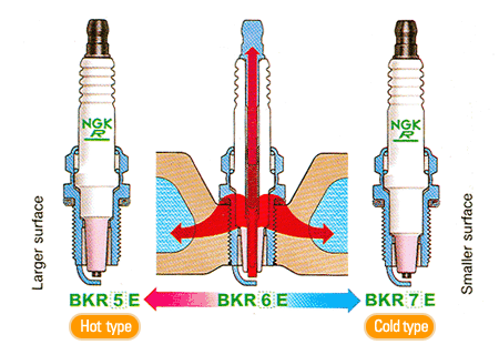

наименование производителя и код свечей:
http://sparkplugs.com/results_app.asp?p ... IA=1359222
нужно брать все свечи не 5 PFR5G-11 а - 6 PFR6G-11

нужно брать все свечи не 5 PFR5G-11 а - 6 PFR6G-11 или 7 PFR7G-11, если при морозах -20:

selas писал(а):нужно брать все свечи не 5 PFR5G-11 а - 6 PFR6G-11 или 7 PFR7G-11, если при морозах -20:
вся инфо
NGK:
http://www.ngkntk.co.kr/
Не поленился - сходил по указанной Вами ссылке на сайт производителя свечей NGK.
Для себя сделал вывод что я все таки был абсолютно прав и брать нужно наоборот для зимы, для езды на не прогретом(холодном) двигателе свечи "горячие" т.е. с цифрой 4 или 5, а цифры 6 и 7 как раз таки у свечей предназначенных для теплого климата т.е. "холодные"!!!!
Не путайте пожалуйста "тип" свечи и условия эксплуатации двигателя.
