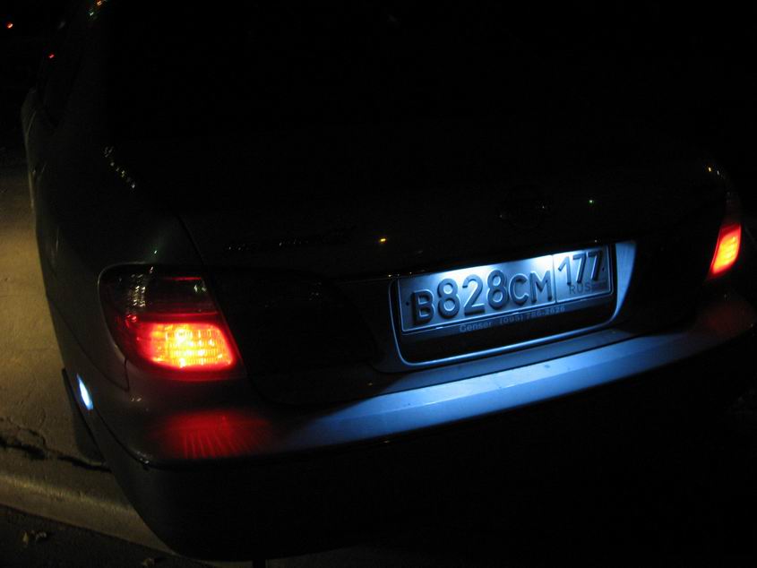

3-и цепочки по 3-и белых диода. Резисторы 270 Ом 0.5Ватт.
Плата полностью заливается эпоксидкой для защиты от влаги.
Чтобы добраться до фонарей, надо снять заднюю обшивку в багажнике.

прикольно когда руки откуда надо ростут, зачОт!
все ха-ра-шо!

Trusishka, молодец! Красота то какая! :)

Сашка! что мне не нравится в подсветке, что она не равномерно по всему номеру идет и освещает еще и бампер :(
Это мелкий минус, который не перекрывает плюсы от неперегораемой подсветки ;-) хотя сугубо личное мнение ..

Trusishka
Сообщения: 1227
Сообщение Trusishka »
клиент доволен, мне тоже нравится, впрочем диодную линейку засунуть будет вообще чума.
Но линейку сувать работы примерно в 3 раза больше, сумма тоже :)
