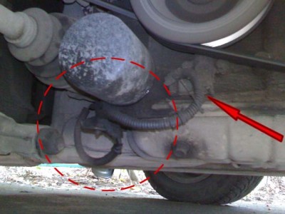

Фотка картера

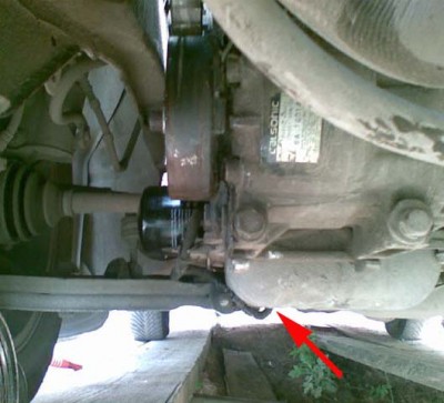

Ошибочка вышла...
Может теперь кто скажет: куда уходит провод?
