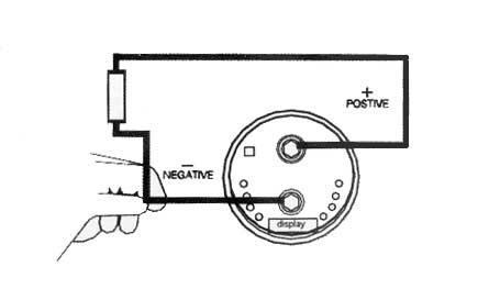

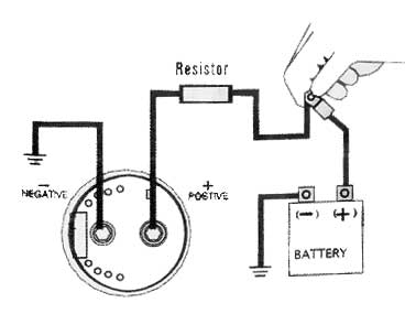

Василий Сулима, Вольтметр не работает, потому что нужно подать +12 вольт на 3й вывод. Он не силовой, он управляющий. Ещё нужно знать, заряжается твой кондюк через резистор(лампочку), или допускает зарядку напрямую. Если не удается это выяснить, то я бы заряжал через резистор.
В моём случае это 33 Ом / 5 ватт(или больше). Керамика.
Схемы зарядки и разрядки - ниже.

Не понял схему. Если верить ей, то плюс надо подключать к минусу (указан на корпусе). Если подьсоединять как положено сразу (плюс к плюсу, а минус к минусу, то ничего не происхолит и конденсатор похоже не заряжается). Если подьсоединить по схеме-плюс к минусу, то загорается лампочка, начинается писк и искры летят, т.е. если я правильно понял идет зарядка, которую надо производить через резистор (который супруга, похоже, благополучно куда то засунула), но зарядить не могу-горит предохранитель. Чему верить и как заряжать его?

Я не нашёл схемы в нете на мистери. Пости схему.

Нужно минус на минус кидать, + через резистор, если такой имеется, а если нет, то через лампочку, на + и подать + на 3-й вход от магнитолы.

Зарядил конденсатор через лампочку-очень удобно, по накалу можно определить степень зарядки да и предохранитель не горит. Подьсоединил управляющий провод к усилителю (не от магнитолы же тянуть, да и смысл). Вольтметр заработал, да и низы стали получше, а на большой громкости перестал моргать свет в машине. Всем спасибо.
