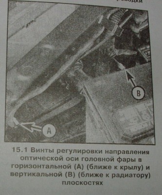

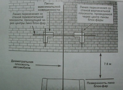

Ладно, ты пока трезвей, а я (вместе с мануалом) более подробно. Регулируется оптическая ось фары. "Каждая из блок-фар оборудованадвумя подпружиненными регулировочными винтами. Один из винтов служит для регулировки положения блок-фары в горизонтальной плоскости; второй - в вертикальной". т.е. ввер-вниз и влево-вправо. В процедуре регулировки четко описано и нарисовано- но в фотике сдохли батареи, может попозже сфотографирую.

попробуйте в темноте поставить машину на расстоянии 7.6 м (млин, как уже трудно попадать в кнопки) и покрутить винт В.... и вы сами в этом убедитесь :wink:

Крутил я, и не раз! Не заметил поворота вокруг оси, а вот уход влево-вправо - есть!
Коробов Андрей, на сон грядущий почитал Устав (то бишь мануал, но не тот, который фотографировал) - черным по-белому написано - вверх-вниз, влево-вправо!/
