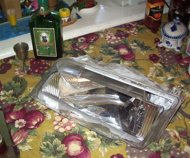

В фаре как-то образовалась маленькая дырочка. Типа поймал камешек на дороге вот и дырка. В принципе не смертельно, но фара стала "потеть". Через какое-то время пришло понимание, что либо это явление нужно победить, либо начнёт отслаиваться отражающий слой, а это чётко замена блок-фары в сборе. Было найдено и куплено стекло(без единого опознавательного знака, выдавалось за DEPO), после чего оно вылежало контрольный срок и совесть сказала: "Пора! Глаза боятся, зубы пьют! " Думаю несколько снимков не отражают всех подводных камней процесса, но м.б. кому-то будет полезно. ммм...изложение получилось наоборот, но надеюсь, что это не страшно :wink:

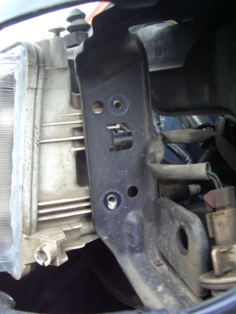

верхний болт со стороны радиатора вид из салона. откручивать головкой на 10

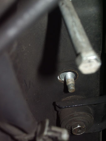

нижний болт состороны радиатора. Откручивал ключом на 10. Крайне запарно. Мешает виднеющийся регулировочный винт, который я не трогал. Может спасти головка на 10 с гибким прибодом.

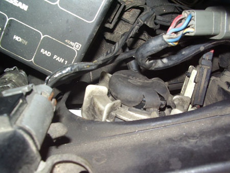

резиночка подплавилась и порвалась. Ждёт замены.

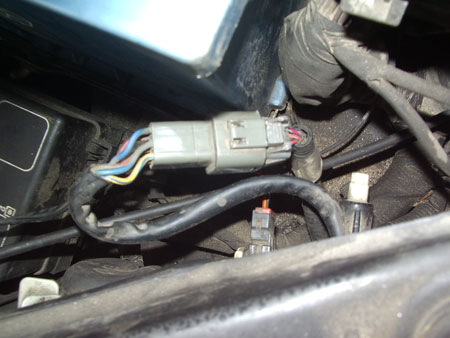

разъём корректора. Редкое удовольствие его открыть. ПодЕсли на улице холодно и хочется писать, не теряйте времени - сначала пописайте :)))

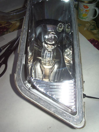

Фара с нанесённым герметиком. Герметик был взят влагостойкий для иллюминаторов и прочей подобной хрени. Примерно по 70 рублей за тюбик. Ушёл 1. Но рекомендую его не жалеть. И давить из расчёта 1.5..2 тюбы на фару

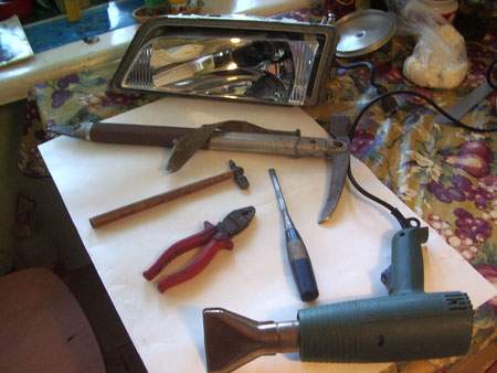

Инструмент, использовавшийся при работах. Кое без чего можно обойтись или взять поменьше :)))

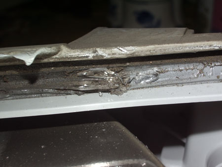

Вид посадочной площадки под стекло. Достаточно трудоёмко очистить до приемлемого состояния и не всегда это нужно. Но меня пробил перфекционизм.

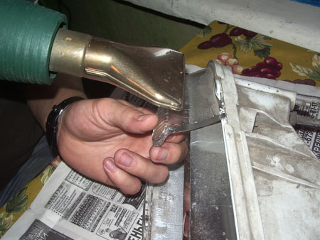

собственно процедура удаления осколков. Ей предшествует процедура разбивания. Самое трудоёмкое - сбор мелких частиц стекла. И не перегревать, иначе потечёт пластик. Я использовал плоскую насадку на фен.

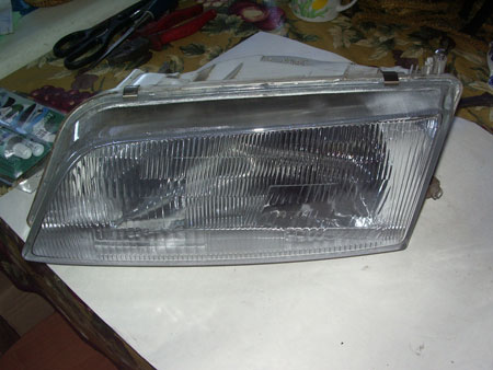

собственно уже коцаная фара. Начальный этап с маленькой дырочкой не снят, но думаю в том что он был никто не станет сомневаться :)))
