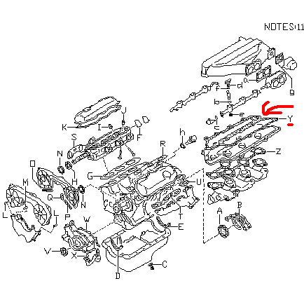

Проблема такая:
Нахожусь в Алматы.. объехал все магазины все барахляны..
все нашел.. но немогу найти вот эту прокладку:
14033-89E00
стоит она копейки... но её НЕТ
Машина Максима j30 92 года
ВНИМАНИЕ ВОПРОС:
Можно я её из Паранита вырежу?
Или она и так из паранита?
Посоветуйте!!

Вот эта прокладка
Сообщение Hichkok »
На прикрепленном изображении

Вырезай и ставь смело, она даже в какой-то мере лучше чем оригинальная прокладка. Я на своей максимке поставил езжу третий месяц все тип-топ. Единственное что добавил бы - аккуратно нужно промазать с двух сторон герметиком (черным).

ВСЕ!
Сделали.. вырезали.. промазали герметиком...
