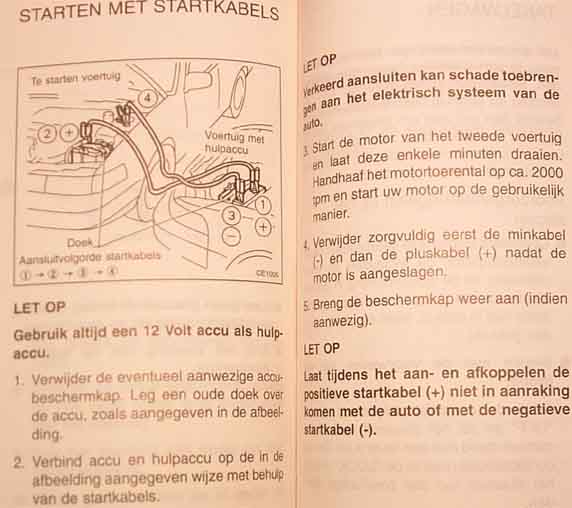

Хорош ломать копья. Можно не заводить свою машину и отдавать емкость своего аккума и встать рядом с незаведенной, потому, что свой разрядил. Прикуривать с заведенной можно. Смотрите снимок с официального мануала Ниссан. Я не силен в голландском, но понял, что стартующую машину нужно завести, обороты держать около 2000, немного подзарядить акком стартуемой и потом ее заводить. Про то что надо заглушить стартующую - не увидел. Может кто знает язык? - поправьте. Сам прикуривал прошлой зимой другим десятки раз - без проблем. Единственное (повторюсь) не надо прикуривать НАШИ тазики!

все точно, у меня есть такая инструкция в сервисной книжке на русском. Ну а чем отечественные то машины прогневали - там такие-же аккумуляторы, генраторы и таблетки - поверьте - ничем особо не более опасные для прикуривающего.
allert, Да после старта их генератора идет большой заброс напряжения (не на всех конечно, но на большинстве). Кстати, почему половина наших машин ездит с негорящими световыми приборами - ответ простой - лампы горят (даже импортные). Да потому-что у нас электроника с таким разбросом характеристик делается, что даже проводка (которая вообще не рассчитывается на нагрузку) горит. Тут товарищ реле-регулятор на шестерке менял - только третье стало работать нормально, а то или недозаряд, или перезаряд. Что вы хотите? Цена-то 80 рублей.
