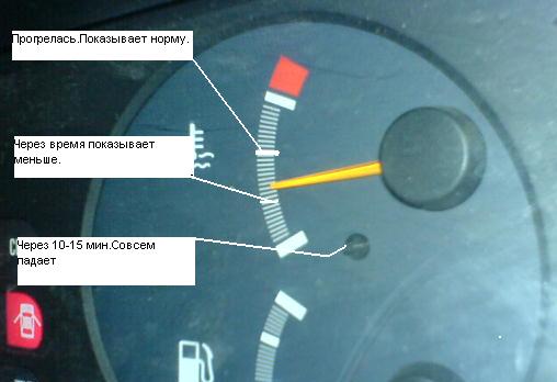

Плавает стрелка температуры.дв. на J30.Как показано на фото :arrow: .
От лёгкого постукивания по "стеклу" становится на место.Не всегда.
Что может быть?И как с ним бороться?Датчик на двиг-ле или указатель на приборе?
Пока никуда не лез.Кто знает?Где искать?

Ну если постучишь - на место встает, то либо контакт в панели или указатель ИМХО

во время падения стрелки пошевели провод от датчика температуры,который идет на приборку...если стрелка встанет на место,то там просто плохой контакт....где датчик находится надеюсь знаешь..

Зимой при включении печки на малолитражных двиглах падает стрелка. Никуда не денесся. Только движок укрывать. А тут скорее всего в цепи неконтакт или стрелка накернилась. Разбирать панель - ИМХО.

Rufus писал(а): Разбирать панель - ИМХО.
Этого хочется меньше всего блин:(
А эта стрелка отдельно от всех приборов существует?

Да это сложно кажется только в первый раз, потом будешь на светофорах вскрывать :D Контактики все-таки лучше почистить и подогнуть, да и гаечки с винтиками подкрутить заодно.
Я у себя пропаивал.

Анатолий Васильев писал(а): Да это сложно кажется только в первый раз, потом будешь на светофорах вскрывать
Знаю что не сложно :D .Две недели назад собрал.
Просто думал может датчик на моторе глючит.
Гдето на этом сайте читал что из за плохого контакта на датчике может глючить указатель.
Под капот залезть проще.Но понял что прийдётся лезть в приборку.
Впереди выходные,поковыряюсь....

Gamlet писал(а):Я у себя пропаивал.
Утебя была таже история :?:
