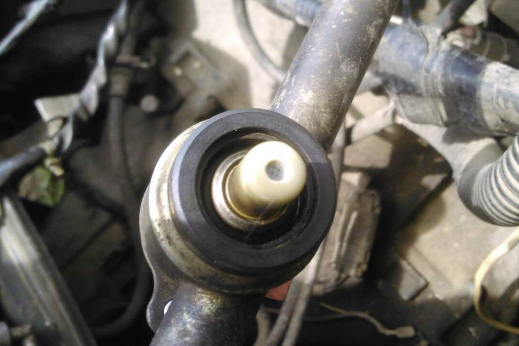

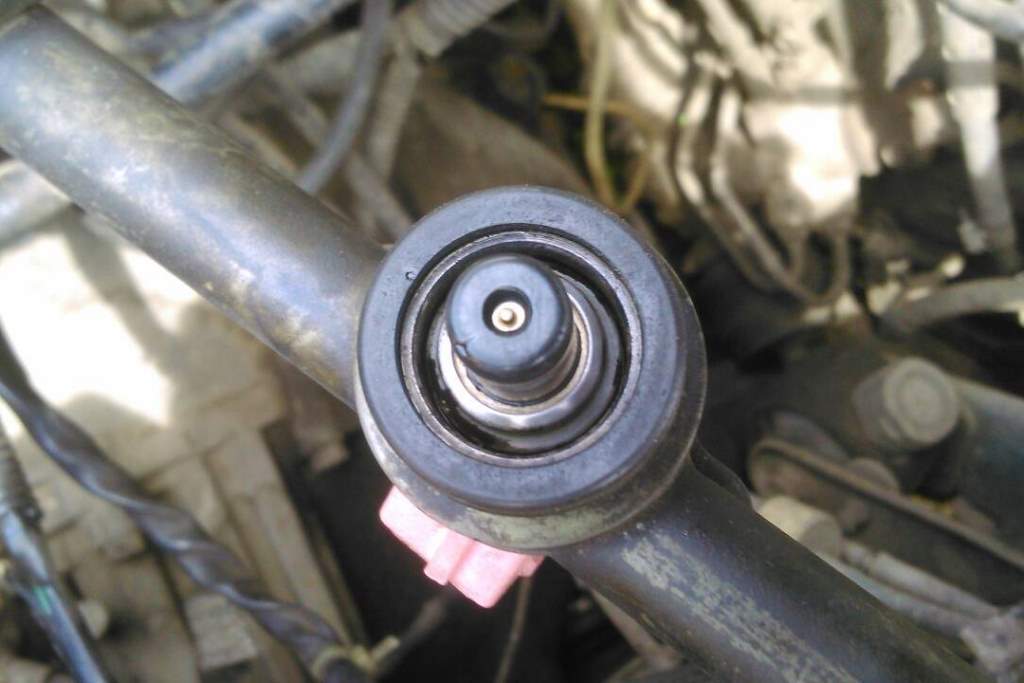

В кратце по моим последним приключениям с форсунками. В двигателе две напрочь умерли и надо было как-то ездить.
Заказать и опробировать форсунки от субарика не получилось, так как продавец и поднебесной сообщил об их отсутствии :(
Но мне подфартило и наша коллега из Киева Erzaix подогнала мне одну форсунку. Огромное её за это спасибо!
Вскоре на али таки появились форсунки и в достаточном количестве. Уже заказал недостающую и парочку про запас.
А теперь о нюансах.
На али в продаже форсунки есть двух типов: игольчатого типа и тарельчатого типа. По игольчатым создаётся впечатление что они б/у, но восстановленные. Выдает их наличие нагара в скрытых местах, грубая обработка разъема, что-то типа покраски, колпачок не держится должным образом, качество сетки и колпачка немного хромает. Есть даже характерный запах. Но в целом форсунка имеет сопротивление 13 Ом и вполне исправно работает.
А вот форсунка тарельчатого типа имеет таки все признаки нового продукта, но есть сомнения что это оригинал, скорее всего кто-то наладил их производство. В целом тоже одна такая трудится около года без нареканий (видно состояние на фото с пробегом около 15 тыс.)
p.s. Что интересно, заказывая на али тарельчатого типа или игольчатого - не ориентируйтесь по фото , приезжают совсем другие :)
p.p.s. Если нужно больше фото форсунки тарельчатого типа - могу сделать, есть ещё не установленные.
Форсунка тарельчатого типа
Форсунка игольчатого типа

День добрый. Вот тоже возникает вопрос - в чём разница между тарельчатого и игольчатого типа форсунок на J30 ? Производительность, фишки разьёмов? Как отличается в работе двигателя?
Sirkon
Сообщения: 388
Откуда: Одесса
Re: форсунки J30
Сообщение Sirkon »
Уже больше чем полгода успешно работают 4 таких новых форсунки. Разницы никакой не замечено - ни в расходе, ни на слух, вообще никакой.
