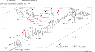

Боюсь подсказывать - сам не перебирал ,какой ремкомплект точно подойдет - не знаю. Но в любом случае это снятие с разборкой и заменой прокладок и сальника. А там может канавка уже под сальником на валу... В общем не 100% успеха...kesha333 писал(а): Спасибо, аналог 5-7 тыс стоит, а сальник сколько выйдет? Не подскажешь номерок ремкоплекта, у меня экзист по вину вот такой насос выдает 49110-40U15
Основная возня наверно снять/поставить, а это в любом случае делать или там сальник сложно меняется?

судя по вопросу желаешь сам отремонтировать? не стоит, обратись к мастеру, это будет дешевлеkesha333 писал(а): Основная возня наверно снять/поставить, а это в любом случае делать или там сальник сложно меняется?

допустим шкив чем снимать будешь? сложностей нет, но ключи нужны и съемник, так же канавка 100% есть на валу сальник нужно ставить на кольцо, что бы не до конца сел, в общем это долго писать, сними разбери, сделай дефектовку и дальше принимай решениеkesha333 писал(а):Да последнее время сам стараюсь все делать - там есть какие то сложные нюансы, поясни плз, где собака порылась

Спасибо! Может где то попадался толковый фотоотчет по ремонту ГУРа?тах писал(а):допустим шкив чем снимать будешь? сложностей нет, но ключи нужны и съемник, так же канавка 100% есть на валу сальник нужно ставить на кольцо, что бы не до конца сел, в общем это долго писать, сними разбери, сделай дефектовку и дальше принимай решениеkesha333 писал(а):Да последнее время сам стараюсь все делать - там есть какие то сложные нюансы, поясни плз, где собака порылась

И по ссылке раздел смотри "Гидроусилитель руля(ГУР)"
https://www.cefiro.ru/forums/osnovnie-s ... 20233.html
Re: ГУР, ремонт или восстановление
Nissan 49591-03U85
и
Nissan 49591-2S525 что входит в ремкомплект отмечено. перед покупкой перепроверь у менеджера

Купил в спешке не глядя ремкомплект, продаван убеждал что точно он (49297-2y085), в итоге там оказалось два сальника колечко и ещё колечко и все не моя, а у мены вообще все другое внутри и сальник один всего и диаметр другой((тах писал(а):вот прочитай, ГУР другой машины но мысль верная, снимиш сальник и иди в магазин подбирай другой, viewtopic.php?f=9&t=14385&start=135 но вот сомнения берут, что новый будет долго ходить, если сам вал в плохом состоянии, люфтит, а там и лопатки изношенны, может контракт, это примерно 4 т.руб?
Nissan 49591-03U85
и
Ведь по vin пробивал, как так то... тачка разобрана я хз где)
А как до сальника добраться правильно? Снимаешь сторпоное Кольцо потом за вал вытягиваешь подшипник наружу? И за ним сальник стоит, или иначе?
