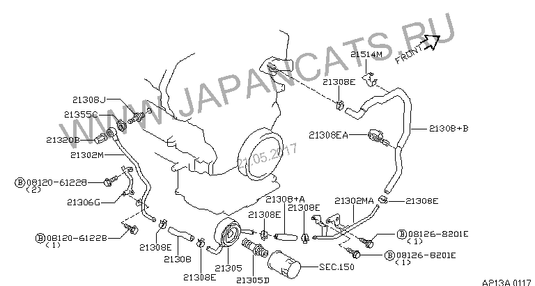

Тот, который под маслянным фильтром?

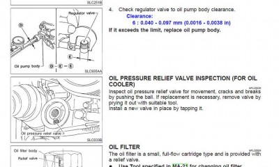

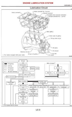

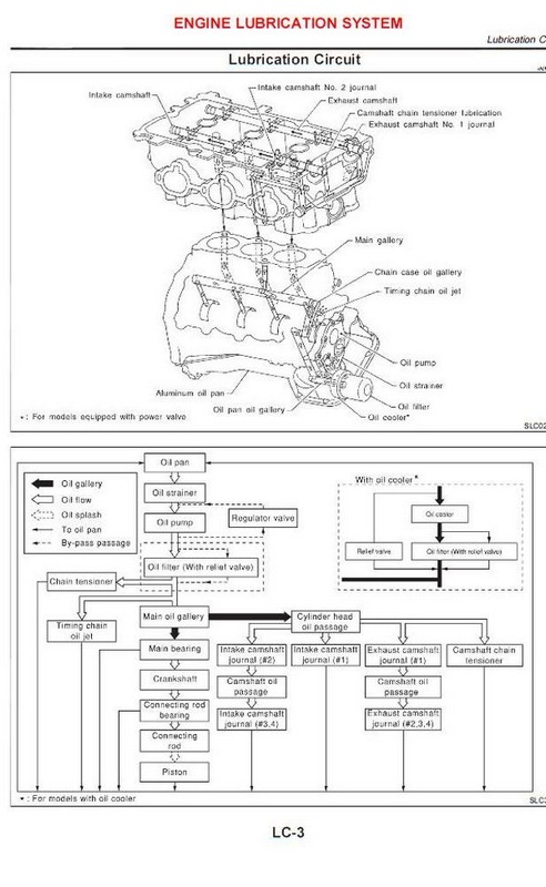

Кстати, откуда маслоохладитель взялся на VQ20 ?
Устанавливался на 3л. двигателях А33
Ничего не путаешь?
Под фильтром масляным есть обратный клапан, но к маслоохладителю не имеет отношения.
