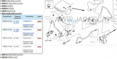

вот все есть, сейчас заходишь в магазин -http://www.exist.ru/ вбиваешь vin, или (фрейм машины, это номер кузова, год, тип трансмиссии и объем двигателя) и уже сам можешь найти любой номер запчастиЕвгений1982 писал(а):Нужен шланг привода сцепления (из этой темы http://clubmaxima.ru/forum/viewtopic.php?f=9&t=34003). VIN JN1CAUA33U0062263
в итоге должен выйти на страницу вот такого содержания-если получилось - все, ты можешь самостоятельно определить номер любой запчасти

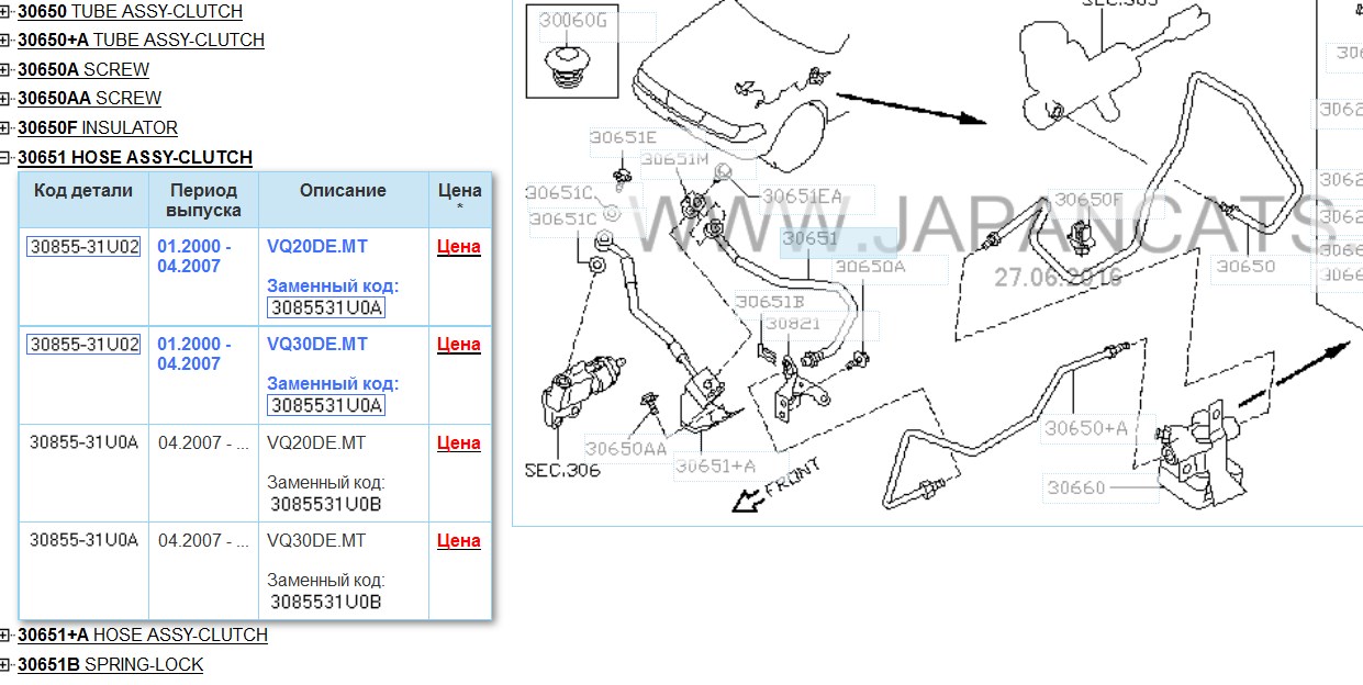

Там же ДВА шланга! У тебя какой потек то, ты выяснил? Чаще течет почему-то нижний, от рабочего цилиндра... но как знать. Если хочешь бороться с ценой их можно заменить одним... от примеры по-моему, была такая тема.Евгений1982 писал(а):Спасибо большое! Еще хочу уточнить в выпадающем списке ты открыл 30651 HOSE ASSY-CLUTCH , в нем же есть позиция 30651+A HOSE ASSY-CLUTCH . Детали отличаются по последним 2-м цифрам, и ценой (разница почти в 4 раза). Мне надо шланг именно из первой позиции?
Re: Сцепление потекло))) Как Быть
замененный код - это та же деталь, только под другим номером, может слегка отличаться (типа фиксирующяя шайба другая, наружный диаметр гайки под ключь и т.д.) но подойдетЕвгений1982 писал(а):...........(разница почти в 4 раза)...........

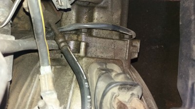

У меня похоже подтекает этот (на изображении). Я так понял это 30651 на схеме.allert писал(а): Там же ДВА шланга! У тебя какой потек то, ты выяснил? Чаще течет почему-то нижний, от рабочего цилиндра... но как знать. Если хочешь бороться с ценой их можно заменить одним... от примеры по-моему, была такая тема.

Эээ... на фото то по-моему нижний шланг, до рабочего цилиндра, тот что 30651-А. Он дороже. У меня тек он. Или у тебя течет выше?Евгений1982 писал(а): У меня похоже подтекает этот (на изображении). Я так понял это 30651 на схеме.

p.s. Сходил посмотрел стекает по этому шлангу по-чуть сверху (на фото это получается слева), но не видно что там. Это главный цилиндр там находится?

Главный существенно выше и правее - по схеме до него еще трубки эти хитрые... Может конечно и с него стекать по ним, но вряд ли... там еще эта хреновина между ними - демпфер. В общем надо искать течь - отсюда не видно, как понимаешь...Евгений1982 писал(а): Это главный цилиндр там находится?

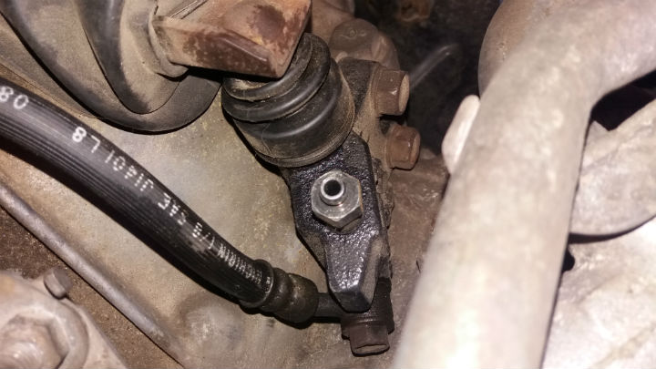

3. Штуцер на рабочем для прокачивания сцепления его полностью откручивать надо, либо слегка приотпустить для прокачки?

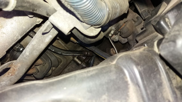

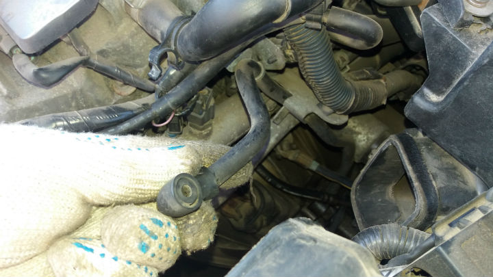

4. Снял воздуховод и увидел шланг никуда не прикрепленный (рис.3), это так и должно быть? Что за он?
про это здесь:Евгений1982 писал(а): 4. Снял воздуховод и увидел шланг никуда не прикрепленный (рис.3), это так и должно быть? Что за он?
