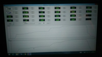

Машина плохо работает! Смотрел через NDS зажигание скачет 7-9-11-15-11-7 может заглохнуть, откл маф зажигание стабильно 15 резко даешь газ задыхается, медленно до 2500 потом отсекает.
Рабочий маф или нет
Приложил фото график 2 обороты график 1 маф
Re: Вопрос про МАФ HELP!!!!!!!!!!
газовать не надо. покажи как маф на холостых работает

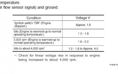

Таблица параметров при различных оборотах
Re: MAF МАФ sensor (датчик массового расхода воздуха)
так же показания на неработающем движке, при включенном зажигании
