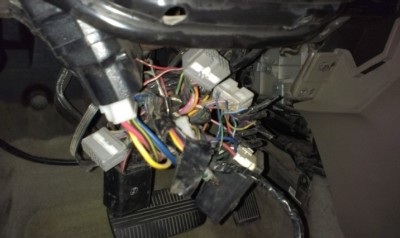

а вот насчет компа я скоро напишу номер. и еще насчет проводки: я был удивлен тому что под рулевой колонкой половина проводов просто отрезана, и пару фишек просто висят. возможно это такая обводка иммобилайзера для автозапуска?

Номера CPU
1. 23710-5Y000 аналог 23710-5Y001
2. 23710-5Y010 аналог 23710-5Y011 (комплектация с TCS)
Вот такой расклад.
