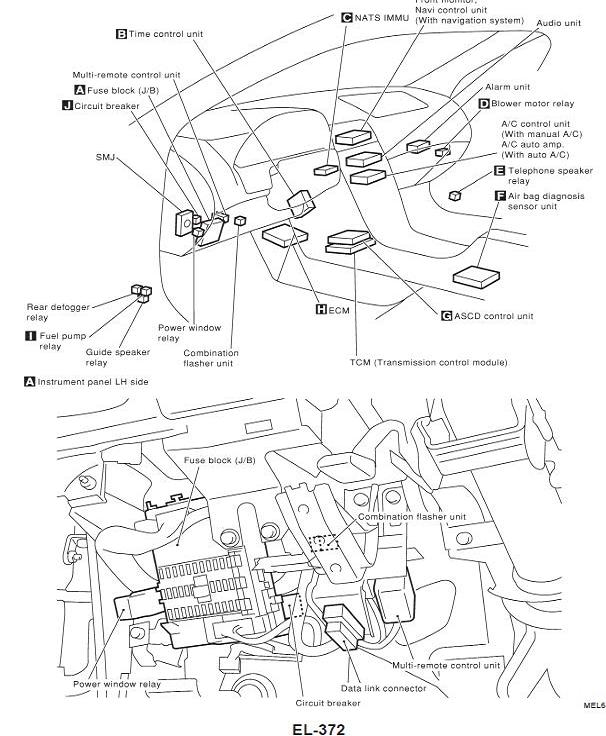

Подскажите где на Максиме А33 2004 находится блок управления центальным замком, и может у кого есть схемка центрального замка. Замок у меня без сигнализации 2х кнопочный хочу замутить открывание быгажника с брелка.

Лови

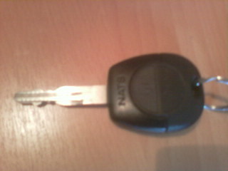

Спасибо за схему расположенния блоков. Электросхему ценрального замка так-же нашел, правда на 2001 год, а она как оказалось отличается от 2004. Но не сстоль важно, клавное цель достигнута. Теперь при помощи штатного двухнопочного брелка (что на фото) с первого нажатия на отрыть открываются все двери одновременно, а при двойном нажатии открываеся крышка богажника. :P :P :P Если нужно могу набрасать схемку с фотоотчетом
