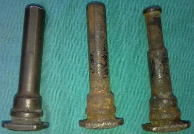

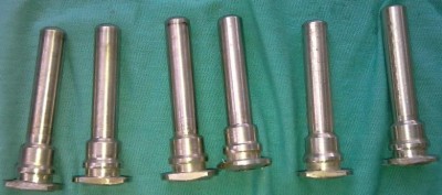

Из нержавеющей стали, с помощью хорошего токаря, были изготовлены новые направляющие, какие и были с успехом водружены на место старых (на фото).
В принципе остались ещё несколько штук невостребованных из обычной стали, не оригинал.
