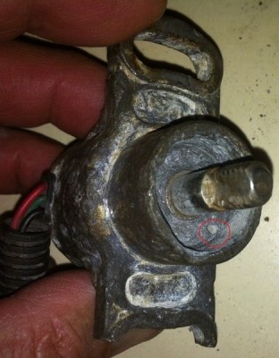

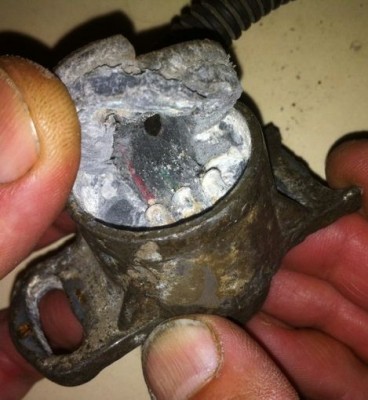

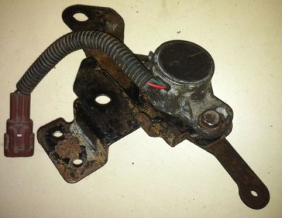

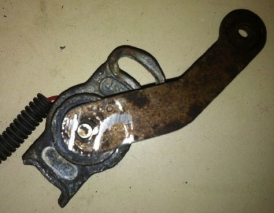

После реанимации тяги корректора фар скрип остался. Осмотром и ощупыванием диагностировал источник скрипа из датчика, а именно от трения рычага об резиновую пробку, которая протерлась и обнажила металлический каркас пробки.
Очистил датчик от наслоений дорожной грязи и СОЛИ, а заодно расковырял его с обеих сторон. Фото прилагаю.
Резина сзади - просто герметизирует провода (фото 4)
На фото 3 - вычищенная передняя сторона (под рычагом). То, что было под пробкой (под рычагом) более всего напоминает смесь соли с грязью. Выковырять не составило труда. Однако когда на донышке обнаружил отверстие, подумал, что "смесь соли с грязью" были частью устройства датчика.
Если у кого-то есть твердые знания по поводу устройства датчика или хотя бы соображения, поделитесь.
До процедуры очистки ось поворачивалась с большим усилием градусов на 10,
после чистки довольно легко на 90 градусов.

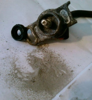

Из отверстия (отмечено красной линией на фото 3) вытряхнул довольно много тонкого порошка.
Вопрос: это особенность конструкции, или за время эксплуатации автомобиля (8 лет) туда набралась дорожная грязь (соль)?
На вкус пробовать не решился... :?
Резинка - та самая пробка, которая в установленном состоянии закрывает полость; к зрителю пробка повернута внутренней стороной.

Оба ДКФ не выдержали агресивной среды наших дорог. На одном ДКФ прокорродировал насквозь(!) корпус. Оба не реагируют на измерение сопротивления. Ввиду неразборности корпуса реанимации не подлежат.
