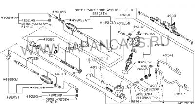

Это делается на самой рейке?тах писал(а):можно подтянуть, но совсем немного, так что бы после поворота, руль сам возвращался в нейтральное положениеkelk писал(а): рейку можно подтягивать?
нет это делается на самой гайкеkelk писал(а):...Это делается на самой рейке?
Так и бум писать по одному предложениютах писал(а):нет это делается на самой гайкеkelk писал(а):...Это делается на самой рейке?
вот узел с гайкой и контрогайкой, пружинкой и вкладышем, который подтягивают, но прежде прочитать стоит темы:kelk писал(а):..А конкретно на картинке
Вот и до меня добралась сия проблема..тах писал(а):вот узел с гайкой и контрогайкой, пружинкой и вкладышем, который подтягивают, но прежде прочитать стоит темы:kelk писал(а):..А конкретно на картинке
