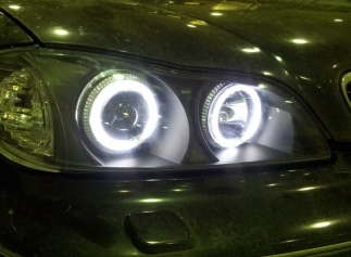

Подходит к концу моя эпопея с глазками а именно замена диодных колец на газорязрядные, сегодня поставил первую фару с газорязрядными кольцами, теперь видок как на новых бэхах, очень яркое свечение. Также на фото можно увидеть разницу между линзой с ксеноном и штатным ксеноном (желтая полоса).

Привет, какие кольца ставил? где покупал?

Кольца ставил 95 мм, покупал на ebay за 10 баксов и блоки розжига к ним тоже по десятке.
