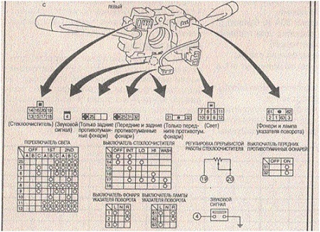

Всё ясно теперь, в мануале это описано по разъёмам:
а.) со стороны проводки автомобиля существуют два разъёма -
1.- белый разъём с тремя проводами (на рисунке четырёх контактный разъём, одно гнездо пустое) идёт для подсоединения переключателя передних/задних противотуманных огней - колёсика
2.- чёрный разъём с двумя проводами идёт для подсоединения либо кнопки, либо колёсика включения передник противотуманок при отсутствии задних противотуманок
в.) со стороны порулевого переключателя:
1. при наличии колёсика задних противотуманок - используется разъём а.1. автомобиля
2. при наличии колёсика задних/передних противотуманок - используется разъём а.1. автомобиля
3. при наличии колёсика или кнопки передних противотуманок (в отсутствии задних) - используется разъём а.2. автомобиля
Вырезка из мануала
Вырезка из мануала
Новый точечный рисунок.jpg (68.78 КБ) 9311 просмотров

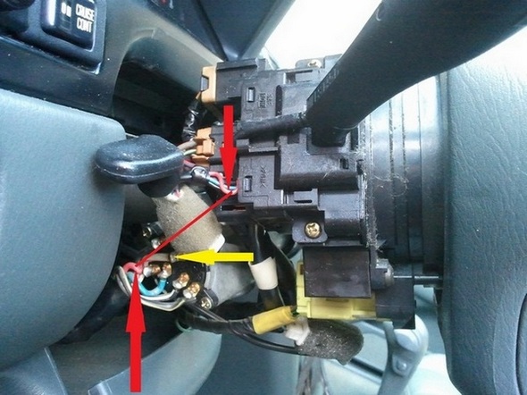

Yanezh
Сообщения: 95
Зарегистрирован: 29 авг 2011 09:37
Автомобиль: Nissan MaximaQX А32 1998г 3.0 АКПП
Откуда: Нижний Новгород
Re: ДХО ( Дневные ходовые огни ) за 15 минут А32
Сообщение Yanezh »
Сделал в выходные что задумал. Прикладываю фото. Необходимо обрезать провод указанный красной стрелкой сверху. Далее, если хотите чтобы туманки были полностью независимы то берете провод указанный желтой стрелкой, там плюс есть всегда, если от включения зажигания то указанный красной стрелкой внизу. Я сделал от зажигания, пробросил провод от зажигания к проводу который обрезал, приматываемся к тому концу, который уходит к колесику, красная полоса это условно что куда пробросил. Провод который остался после обрезания необходимо тщательно заизалировать, так как на него при включении габаритов будет приходить плюс. Провод зажигания можно или надрезать и прикрутить к нему провод или просто припаять к контактной платформе. Не знаю как фото получше выложить, ограничение стоит на форуме.
