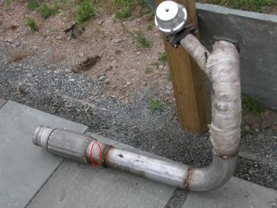

почитал тему,проблема похожая,но не совсем!
у меня максима 1996года,т.е. А32,так вот наползавшись на брюхе по сугробам,так как дворы у нас не чистят,появились проблемы:стартую я вечером на светофоре и вот когда на второй передаче уже было около 3000 оборотов звук выхлопа преобретает отвратительный тон,как у газели старинной))))ну мне почемуто сразу стало понятно что глушителю хана!сегодня загнал в гараж на яму,сразу и не заметил,но потом гляжу,там где сварной шов между гофрой и приемной трубой все как то живинько шевелится)))короче завел, потряс,проблема в сварке,точнее её вообще нет,дыра по кругу,держится гофра и весь остальной глушитель,как я понял,на какой то трубе внутри гофры,она заходит в приемную трубу глубоко и не дает просто отвалится.....
ну это история а вот собственно вопросы:
1.сталкнулся впервые и не знаю,возможно ли восстановить соединение(ну приварить или ещё как)?
2.есть ли смысл варить или лучше купить с разборки(но проблема опять,дальше катализатор прям по фланцу приварен походу)
3.сколько могут стоить работы по сварке и снятию-установке приемной трубы(говру менять не надо,только приварить)
4.сложно ли, и как вообще эта приемная труба снимается,и можно ли это сделать самостоятельно в гараже с ямой и без проф инструмента?
примерно как на картинке(ну приемная труба конечно другая),тольно сварка ближе мне показалось,примерно где красным обвёл,вот она по кругу и лопнула(((((((
, вестгейт1.JPG (23.23 КБ) 3889 просмотров

1. Да, можно приварить, но скорее всего отвалится. Кмк, лучше гофру окончательно отрезать и новую вварить аргоном со снятием.
2. Гофру с разборки вряд ли найдёшь, только вместе с приёмной трубой, а это другие деньги. Проще подъехать в контору, которая гофры вваривает. Встанет в адекватные деньги, заодно и с установкой при клиенте.
3. Зависит от состояния крепежа мужду приёмкой, выпускными коллекторами и катом. Если всё в дупель заржавело, то оченно дорого. Сварка - до 1,5 рублей, снятие - по идее 1-2 рубля.
4. Не сложно при наличии ямы + см. предыдущий пункт. Откручивается два болта крепления приёмки к кату, откручивается по три болта (лучше с помощником) крепления приёмки к коллекторам, отсоединяется разъём лямбды - и вперёд.
