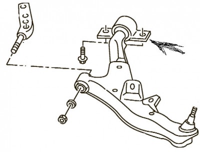

Сообщение gostandart »
санек1982 писал(а):
так какие сайленты маслонаполненые или как
В передних рычагах А33 БОЛЬШИЕ сайлент-блоки маслонаполненные. Маленькие, конечно, нет. Говорю, потому что резал свои для интереса :)
Еще могу сказать, что НЕмаслонаполненные рычаги (покупал ранее на ebay) шумят громче объективно (измерял с другом прибором) -шума колес больше.
Этот сайлент при разрезании течет
