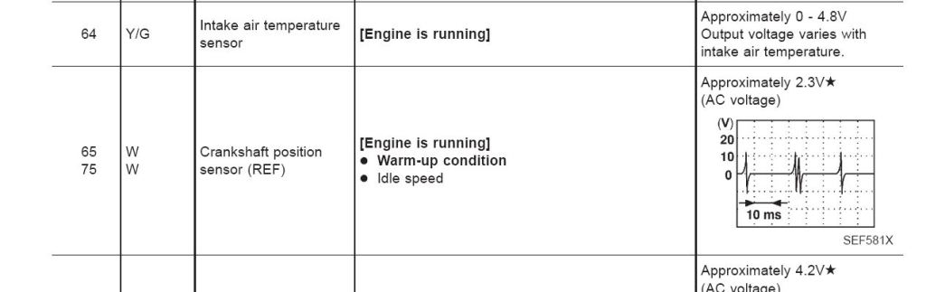

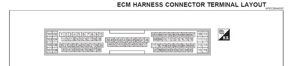

Добрый Кот писал(а):
kapikander писал(а):44 - PNP switch (DC voltage aproximately (приблизительно) 0V
48 - ECM ground
из мануала
мб ты имел ввиду 65 и 75 при прогреве и холостых?? тогда напряжение 2.3 V
х.з... тоже смотрю в мануал (для моделей с катализатором)
65 - сигнал №4 АКП
75 - диагностический разьем Консалт
может для американок по другому...
мб.. мануал для А33В
