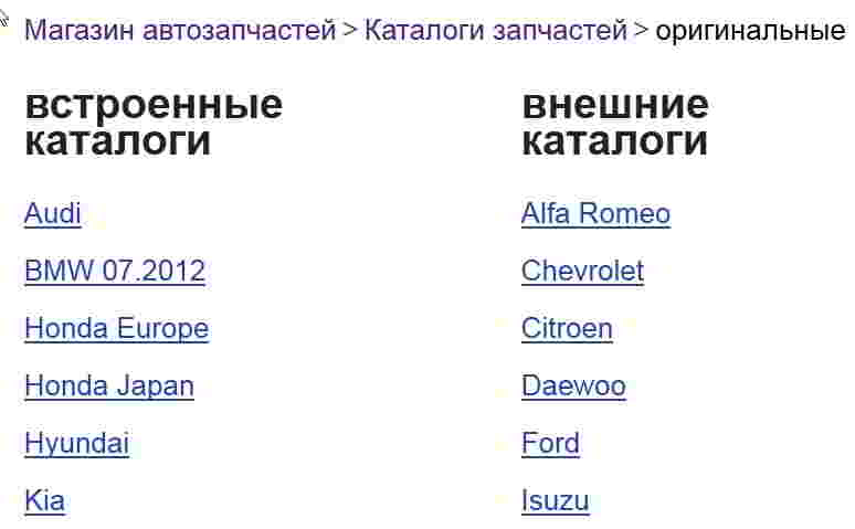

блин у меня в эмексе ниссан перестал отображаться не могу привода найти не там не в экзисте хелп ,насяльника денег дал на замену а найти не можу
вот и все тачки что есть,где остальные кто в кусе?

всё с эмексом разобрался надо заходить в раздел "по автомобилю",меняют на сайте постоянно не угонишься,да и шарнир нашел вопрос-точно ли из-за него хруст иль нет блин жалко будет 5000 шт. а ведь только оригинал жду совета
