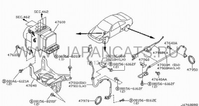

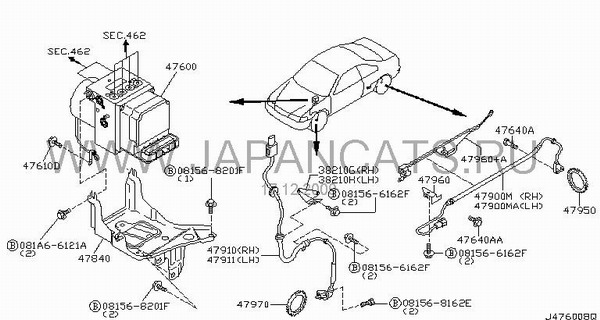

Подскажите! где находится блок управления abs a33 2000 2l механика
Re: Замена блока ABS
max1506 писал(а):Подскажите! где находится блок управления abs a33 2000 2l механика
http://automn.ru/nissan-maxima-qx/nissa ... _id2-.html
мануал А33 стр BR-41
рис. System Components
