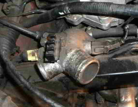

Подобная беда случилась на максиме j30 (VG30E). Ехал ехал, датчик на приборке показывал чуть больше нормы(пробки) и взял и упал в ноль. Где датчики на j30 располагаются, что на мозг, что на приборку? Их так же диагностировать как описано на VG20?
Я знаю вроде только один слева у ближней головы в мет. трубу ОЖ встроен.

utccorp писал(а):Подобная беда случилась на максиме j30 (VG30E). Ехал ехал, датчик на приборке показывал чуть больше нормы(пробки) и взял и упал в ноль. Где датчики на j30 располагаются, что на мозг, что на приборку? Их так же диагностировать как описано на VG20?
вот оба датчика,справа на приборку слева на мозги
DSCF0494.JPG - Средство просмотра фотографий Windows_2012-08-06_22-28-56.jpg (12.27 КБ) 2258 просмотров

Вот его и имел ввиду, но думал что тут только один.
