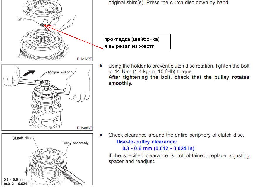

надо выставить самому с помощью прокладки.Lie_nnov писал(а):Сегодня поменял подшипник, заняло 3 часа! Подшипник купил 40BD219 nsk за 350рэ (оригинал тоже НСК) муфту двумя отвёртками снял, шкив двумя монтажками,, подшипник кувалдой выбил, вроде ничего не повредил, муфта погнулась чутка, но вроде ничего страшного, выпрямил...
Интересно узнать про зазор между муфтой и шкивом, его самому надо выставлять, или при максимальной затяжке болта муфты он соблюдается, а то как бы там не стёрлось ничего или скрежета не появилось в ближайшее время...

из фото не понятно, на сколько он погнут и погнут ли вообще... ты приложи линейку металлическую ребром к диску и посмотри насколько зазоры отличаются. И можно ли этот зазор прожать усилием кисти руки. На самом компрессоре диск прижимается достаточно легко.ruslan085 писал(а):В общем снял сегодня прижимной и муфту. Вот фото прижимного. Как думаете будет работать?

Когда придавишь, то вместе с муфтой крутится.andrey59 писал(а):когда придавишь он должен вместе с муфтой крутиться.
Так точно - скрежет от проскальзыванияandrey59 писал(а):скрежет от проскальзывания что ли появляется? или подшипник скрежещет?

+1 точно, можно так проверитьtundarunda писал(а):подай напряжение на катушку и проверь, провернешь не провернешь муфту относительно шкива, заоднодно и проверишь что скребет, можешь конечно поставить компрессор, заправить потом проверить))))).
