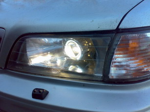

мои диодные ходовые огни

в фарах что?

Сообщение Den777 »
В фарах би-ксеноновые линзы, в которых по внешнему диаметру установленны неоновые "ангельские глазки", которые я использую вместо габаритов. Монтаж би-ксеноновых линз в штатные фары (с прозрачным стеклом) занимает 2-4 часа в домашних условиях. Стоимость набора линз со всем необходимым 5т.руб. + омыватели SHO-MY 1,6т.руб..

А как же автокорректор?
