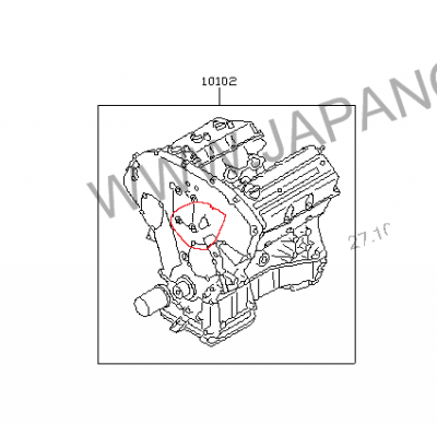

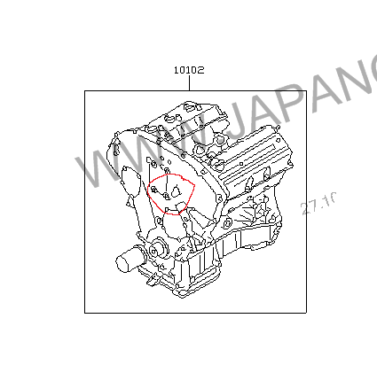

Доброго всем времени суток. Появилось масло вокруг датчика положения распред вала (обозначил кружком). Подскажите датчик с прокладкой ставиться или на герметике.

Сообщение S.t.a.l.k.e.r. »
Ставь на герметик, не ошибёшься.

Сообщение astronavt »
100 % герметик,было такое,снимается датчик элементарно,обезжиривается ,клеится.

Сообщение matsusonic »
датчик ставиться с прокладкой - резиновым уплотнительным колцом.
герметик не советую - зимой разрушться.
оригинал прокладки стоит 150 руб, подходящее резиновое колечко на авторынке - 20 (надо взять с собой старое для подбора).
