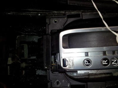

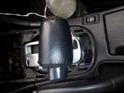

всем привет.
Разобрал бутафорию, снял с защелок серебряную панель с передач.но эта панель имеет спереди ис
Сзади продолжения и снять ее не получается.чтобы добраться до черной коробки. На фото видно.
Вопрос как ее снять? Похоже надо всю центральную панель снимать.та которая
с подстаканниками?

Спасибо, лампу заменил.
чуть не сломал эти планки от серой коробки с цифрами передач, но слава богу все обошлось.
