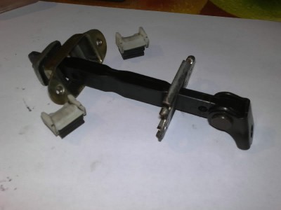

И так... Нам понадобится: торцевой ключ на 8 и 10, плоскогубцы, плоская отвертка, сверла 2-4мм, болгарка, смазка(я использовал литол). Да, кстати, чуть не забыл - пиво обязательно!!!

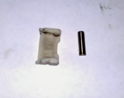

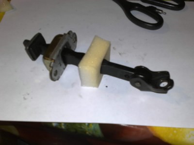

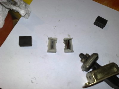

Снимаем карту двери, затем откручиваем и вытягиваем ограничитель двери. Затем нам нужно его разобрать. Для этого отгибаем 4 зажима(осторожно! можно отломать!) После того как разобрали, мы видим, что пластмаски, которые фиксируют открывание - стерты. Вот нам их и нужно восстановить. Для этого берем, нужное нам по диаметру, светло и отрезаем 17мм(если я не ошибаюсь. на всякий случай замерте сами) от хвостовика. Теперь разогреваем этот "ролик" и вплавляем его на место сточившегося бугорка на пластмаске. Теперь при помощи рук и такой-то матери, вставляем это все на место, зажимаем зажимы. Смазываем весь механизм, вырезаем кусочек поролона и одеваем на ограничитель.он выполняет функцию пыльника. Остается все собрать на место и радуемся открыванию дверей, как на новой машине.

А не проще было между корпусом и резинками проложить что-нибудь, дабы прижимную силу увеличить?
И ещё. В собранном состоянии ребордочки на белых сухариках не упираются друг в друга из-за износа? Не лишне, думаю, их подрезать сразу немножко.
