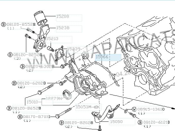

имхо снимаешь все ремни, снимаешь шкиф, откручиваещь защиту ремня ГРМ, потом снимаешь ремень ГРМ, звездочку ГРМ та которая на колене, выковыриваешь сальничег отверточкой, обезжиреваешь новый сальник мажешь герметиком и подходящей приспособой прессуешь обратно
не потеряй две шпонки

на коленвале от сальника образуются две канавки если сальник еще не меняли так вот если поставишь сальник на место и он внутреней частью попадет на эти канавки с вероятностью 99 процентов потечет опять ну ты когда разберешь поймешь о чем я говорю

в идеале шайбу, по диаметру, толщиной в 1 мм, конечно её ещё найти надо найти, или выточить, поэтому подойдет стальное кольцо из проволокиdimon-dvs писал(а):.. про канавки я понял (выроботка типа)но вот чё туда положишь...

кольцо должно быть, под посадочное место сальника, и являться его упором, при осадке сальника по месту, не давая ему сесть на то место, как был установлен предыдущий сальник, т.е. получается он как бы не допресован по месту предыдущего
