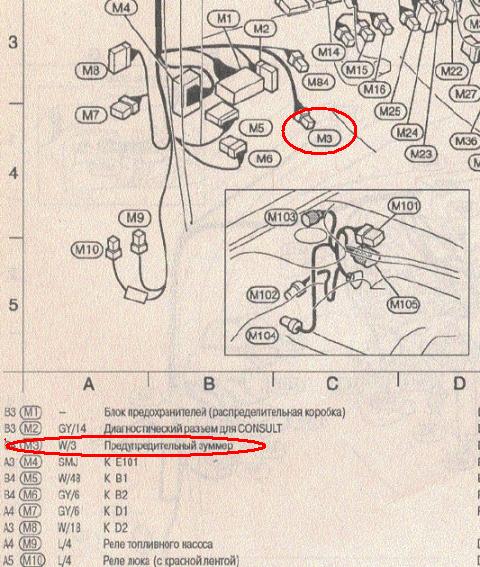

Никак не могу разобрыться с звуковыми сигналами на вкл.фары.
Nissan Cefiro A32 EximoG. 1997г
При включенных фарах, выключенном зажигании, извлечённом ключе из замка зажигания, горящем свете в салоне и горящей лампе индикации открытой двери на панели приборов, с чистыми, рабочими контактами на концевике водительской двери, нет звукового сигнала о том что забыли выключить освещение.
1. Где расположен зуммер?
2. Как он выглядит, сколько контактов в разъёме к нему?
2. зуммер на вкл.фары и заднюю передачу один и тот же или разные?
Заранее спасибо

предохранители А32 на maxima стоит здесь, из книги Ссылка на книгу^ Nissan_A32 rus инструкция по эксплуатации, устройство ремонт.pdf
