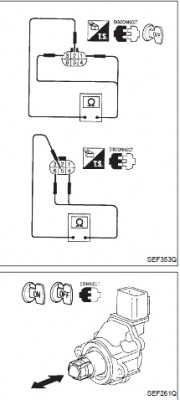

уважаемые подскажите плиз, замерил сопротивление обмоток КХХ на А32, результат - 30ом, 29,9ом, 29,8ом, 28,4ом температура 22-24градуса, двигатель очень долго выходит на холостые после запуска и после прогазовки (прогретый) секунд 10 примерно, всё чищено и мыто, подсосов нет точно ДПДЗ настроен и обучен 0, топливная система в норме,холостой вроде настоен, КХХ не щелкает, может быть проблема в обмотках, критичен ли такой разброс сопротивления?

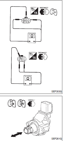

COMPONENT INSPECTION
IACV-AAC valve
1. Disconnect IACV-AAC valve harness connector.
2. Check resistance between the following terminals.
terminal q2 and terminals q1 , q3
terminal q5 and terminals q4 , q6
Resistance:
Approximately 30W [at 20°C (68°F)]
SEF261Q
3. Reconnect IACV-AAC valve harness connector.
4. Remove idle air adjusting unit assembly (IACV-AAC valve is
built-in) from engine.
(The IACV-AAC valve harness connector should remain connected.)
5. Turn ignition switch “ON” and “OFF”, and ensure the IACVAAC
valve shaft smoothly moves forward and backward,
according to the ignition switch position.
If NG, replace the IACV-AAC valve.
TROUBLE DIAGNOSIS FOR DTC P0505
Idle Air Control Valve (IACV) — Auxiliary Air
Control (AAC) Valve (Cont’d)
собственно разница не большая, обмотки можно считать целыми
