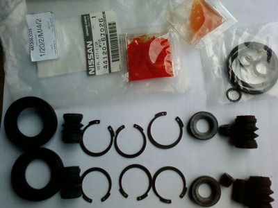

Shpic писал(а): "1. apply red colored grease thinly on a surface of piston seal and cylinder groove where a piston seal is being placed. For cautions sake, lubricate the above two portions every time whenever the piston is being removed from the cylinder.
And apply red colored grease on projection of the piston, inner surface of piston boot.
2. apply orange colored grease on a surface of the slide pin and pin boot."
Мой перевод:
1.Нанести красную смазку тонким слоем на поверхность уплотнительного кольца (piston seal) и канавки цилиндра (cylinder groove), в которое уплотнительное кольцо вставляется.
Внимание! обязательно смазывать обе вышеупомянутые детали всякий раз, когда поршень вынимается из цилиндра.
А также нанести красную смазку на выступающую часть поршня, внутреннюю поверхность пыльника поршня
2. Нанести оранжевую смазку на поверхность направляющих штифтов\ пальцев (slide pin) и чехлов пальцев (pin boot).

Shpic
Сообщения: 135
Зарегистрирован: 19 апр 2010 22:58
Автомобиль: Nissan, Maxima A32, 1999, 2.0, AT
Re: ремкомплект заднего суппорта А32
Сообщение Shpic »
вот даю фото! прошу прощение за задержку. Да и фото полагаю особо ни о чем)
http://imghost.in/di-1IGK.jpg

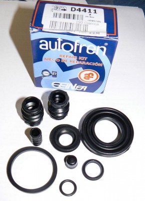

Seinsa D4411 Кто пользовал? Херово шевелятся. Что менять?
Sirkon
Сообщения: 388
Откуда: Одесса
Сообщение Sirkon »
Максик писал(а):Seinsa D4411 Кто пользовал? Херово шевелятся. Что менять?
Взял себе на j30 таких два комплекта. На вид вроде ничего. Пока не ставил.

Таки кто ставил?
Avenger
Сообщения: 285
Зарегистрирован: 28 авг 2008 12:25
Автомобиль: Maxima 97, 3,0 мех, арабка
Сообщение Avenger »
Вот это ставил Seinsa D4411
Нормально пару тысяч уже. Но у меня поршень норм. Да и резинки еще не протерлись..... заморочился с профилактикой так сказать.
