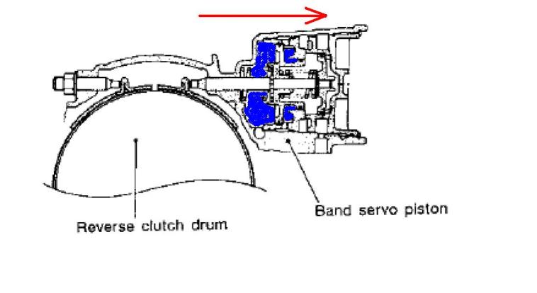

Сам шток сервопривода давит на тормозную ленту, т.е. блокирует тормозной барабан на 2-й и 4-й передаче. Но для их включения использует разные гидравлические поршни.
Вот здесь показано какой объем заполняет масло под давлением при 2-й скорости. (Фото 2)
Фото 2.JPG (15.95 КБ) 53575 просмотров
Здесь масло под давлением поступает в другой поршень и включает 4-ю передачу, но задействует тот же шток. (Фото 3)
А вот 3-я передача включается за счет противодавления на обратную сторону поршня включения 2-й передачи. (Фото 4)
Поршень движется вправо освобождая тормозную ленту по суме 3-х факторов:
1. Площадь давления на поршень отключения 3-й > площади включения 2-й.
2. Сила возвратной пружины сервопривода.
3. Тормозная лента стремится к саморазблокированию.
Так вот если по какой-то причине суммарная сила включения 3-й передачи в сервоприводе стала меньше расчетной можно получить симптомы провала между переключениями.

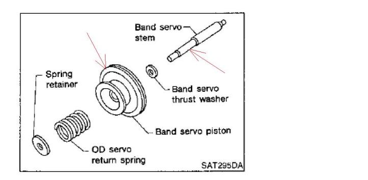

Поскольку к этому времени я уже понимал теорию о том как работает сервопривод тормозной ленты, возможная причина неправильной работы могла быть из-за увеличенных зазоров между штоком и поршнем, что приводило вот к чему (Фото 6)
Либо из-за увеличенного зазора между штоком и корпусом акпп (Фото 7)
Либо оба этих фактора приводили к потере давления в гидравлическом объеме для отключения 2-й и включения 3-й скорости. Интересно то, что подобная неисправность невозможна при включении 2-й скорости, т.к. гидравлический объем который используется для ее включения состоит из «поршня в поршне» с уплотнительными резинками кольцами. Возможно, при очень редких случаях, подобная неисправность может быть при включении 4-й скорости. В этом случае должна быть выработка между штоком и поршнем 4-й передачи, потеря давления будет выглядеть так.. (Фото 8 )
В итоге я заказал новый шток и поршень включения 2-й передачи, номера для A33 соответственно 31618-80X05 (400 р.) и 31615-80X00 (~1500 р.).

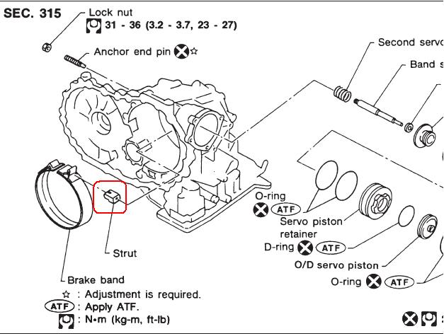

Автор ответьте на вопрос - как Вы зафиксировали деталь, которая является посредником между тормозной лентой и штоком сервопривода? Она должна была упасть внутрь коробки.
p.s. чтобы было понятно о чем я говорю, вот картинка из мануала:

Alex_T87 писал(а):У меня наблюдается похожая ситуация с момента покупки. При разборке и сборке вышеописанного узла нужно ли менять какие-нибудь прокладки, уплотнители? Или для начала можно смело и без проблем разобрать, промыть и собрать обратно ничего при этом не меняя?
Разобрать там все не сложно, правда у меня A33, там крышка сервопривода крепится на 3-х болтах. На А32 скорей всего с помощью стопорного кольца. Визуально там можно будет увидеть все:
-количество абразива
-состояние резинок поршней
-выработку на штоке
-а вот выработку на поршне 2-й передачи надо проверять несколько иначе. Надо вставить отдельно шток в поршень и покачать в радиальном направлении, т.е. надо проверить чтобы зазор между ними был МИНИМАЛЕН!!! Иначе масло под большим давлением будет просачиваться.

DAKalimov писал(а):Автор ответьте на вопрос - как Вы зафиксировали деталь, которая является посредником между тормозной лентой и штоком сервопривода? Она должна была упасть внутрь коробки.
Эта деталь в коробку упасть не должна, я тоже по этому поводу переживал. Но после консультации с "автоматчиками" снимал и ставил этот узел дважды.
Re: Как я устранил провал между 2 и 3 передачей акпп A33
Три раза разбирал свою АКПП. Ну не могу поверить в это :) Должна она упасть по-любому. Ну если все хорошо, то очень рад тому, что ремонт удался.

Да, это очень интересно. Может мне действительно повезло. А лента в отпущенном положении не прижимает ее к корпусу?
Egor 789 писал(а): Да, это очень интересно. Может мне действительно повезло. А лента в отпущенном положении не прижимает ее к корпусу?
Может повезло, а может когда АКПП лежит бубликом вверх все по-другому. Ленту от этого слегка перекашивает. Вобщем, у меня оно разваливалось, силы прижатия тормозной ленты не хватало, чтобы удержать эту железку прижатой к стенке.
