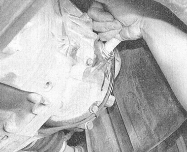

А заливная пробка нам механике спереди где то?Кто то доливал масло?

Vital73 писал(а):А заливная пробка нам механике спереди где то?Кто то доливал масло?

О,от души!!!Час уже ищу по сети.Пример на каких то комиксах был только.:))

В идеале желательно в горизонтальном положении. Не на домкрате.

Не я имею ввиду если сверху?
