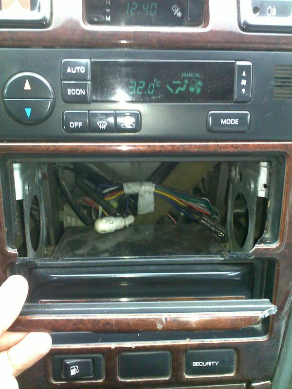

Всем привет. Искал тему, но не нашел такой. У меня сломана перекладина на консоли между ящиком и мафоном. Как можно ее приклеить? Пробовал супер клеем, двусторонним скотчем, не помогает, все равно падает. Что можете посоветовать(кроме 2 din мафона)? Может у кого есть опыт.

:roll: А вообще-то есть мастера которые паяют пластик.С внутренней стороны посадить на железные штыри,можно даже через всю перемычку стыки на клей и залакировать.

Добрый Кот писал(а): А вообще-то есть мастера которые паяют пластик
У нас есть мастера, которые сделают как родную под дерево, но берут много. Вот я и хочу узнать как это все делается. Может кто поделится опытом

Re: Сломана консоль
ruslan085 писал(а):....хочу узнать как это все делается....
места склейки на штыри, с задней части от края, до края по всей длине, металлическая пластина на клей, думаю в таком варианте будет надежнее.

не понял что значит на штыри, как это?

Да склей обычным клей-моментом, и обтяни плёнкой под 3D карбон, или же по своему вкусу. И нормально будет
Re: Сломана консоль
ruslan085 писал(а):не понял что значит на штыри, как это?
в ответные части детали, сверлится отверстие и ставится штифт(штырь) на клей

Короче припаял паяльником по бокам, а так как перекладине не целая, снизу дыра осталась

думаю, что эпоксидным клеем двухкомпонентным (по типу пластелина, который разминать нужно) все склеилось бы на УРА.

клей locktite 406 может вам помочь!
