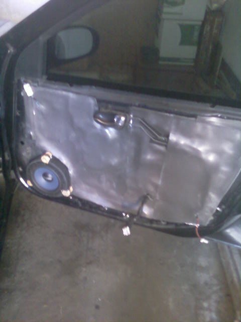

но в итоге вот фото с установленными подиумами и динамиками:
фото делал на телефон

Красавец! По фотке все сделал грамотно
