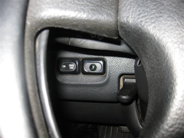

скачай там написано и вообще пригодиться, лампочку сфотографируй и выложи фото, или рисунок

мигает красным?pron писал(а):подскажите пожалуйста что обозначает мигание лампочки ниже и левее приборной панели в районе переключателей поворотов,авто приобрел два дня назад поэтому не знаю нюансов, надеюсь вы подскажите.

все нормально, не парься это охрана(блокиратор) работает NATS V2.0pron писал(а):да и както не с одним темпом а по разному
если лампочка мигает при включенном зажигании,то это указывает на неполадки,
а если моргает при выключенном то все норм.

так это ж J30freddy_55 писал(а):не это не иммобилайзер... это на сигналку нештатную похоже...
фото не того кто задавал вопрос.
