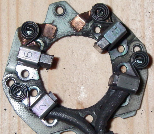

Ну вот я и попал на стартер! Прямо в середине зимы! Хорошо на улице всего -10. Смог затолкать машину в гараж. Уже даже электролебедку к Ниссану купил, что бы если че пуп не надрывать, и затаскивать машину в гараж самому.
Стартер судя по его осмотру, сгорел от дуги образовавшейся между износившейся щеткой и ламелями коллектора.
Фото прикладываю. Заказал оригинальный стартер...
сгоревший коллектор
сгоревший коллектор
износившийся щеточный узел (сносились "плюсовые" щетки)
Georg, жесть :shock: соболезную #-o
Фигня, лечится, если делать вывод по фотографиям.
Коллектор протачивается и полируется, щетки меняются. На картинке плохо видно, но вариантов поменять щетки может быть несколько.
У меня похожая ситуация была, отремонтировал и езжу уже достаточно долго.
