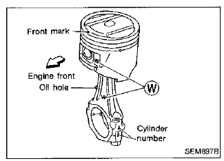

вот картинка с мануала там отчетливо видно что точки на поршнях должны смотреть вперед цифАрки на шатунах должны смотреть на радиатор но там еще нарисованы на поршнях и шатунах вот такие значки "W" если найдешь их ставь так что бы они смотрели тоже вперед :)
