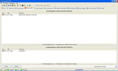

Похоже ложная информация. Просканировал другой программой, показала P0100тах писал(а):

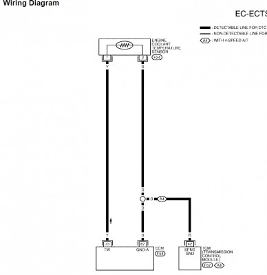

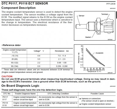

нет с другого ниссановского на Infiniti, вполне мозги могут дать более подробную ошибку, вот здесь и нашел:Nissan Maxima A34DAKalimov писал(а): это с мануала от 32-го кузова?? на 33 мануале таких ошибок нет.
