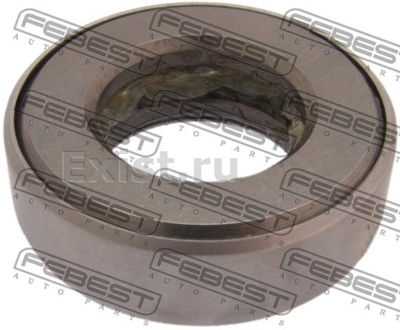

решил поменять потомучто развалился...jn1ccua32z0022456
именно с подкачкой с подкачкой, в магазине по вин коду когда заказывал он мне показывает и говорит такие я говорю нет они выше и я так понимаю с подушкой для регулировки..если не ошибаюсь фирма febi.

54325-5V000
Re: Хруст при повороте руля
nikolay20 писал(а):решил поменять потомучто развалился...jn1ccua32z0022456...
вот такой подшипник стоит у тебя, машина годик другой
